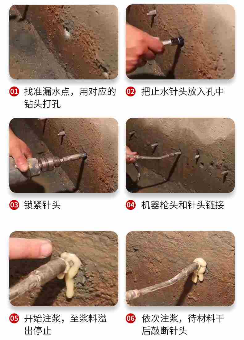

卫生间不砸瓷砖防水补漏也不是什么新技术,已经使用很多年了。最开始使用这种免砸防水补漏施工防水是在地下室,地铁等场所。在墙面钻孔,采用高压的方式将防水剂注入墙体。墙面漏水是因为墙体有缝隙,很小的缝隙,肉眼都可能看不到,墙体没有缝隙就不会漏水。可以采用高压注入水溶性聚氨酯跟单组份OPU发泡止水剂,这需要使用专业的高压设备将其注入。这种注浆的防水需要在墙面/地板钻多个孔,每一个孔的有效范围有限,需要在漏水点周围钻孔施工。

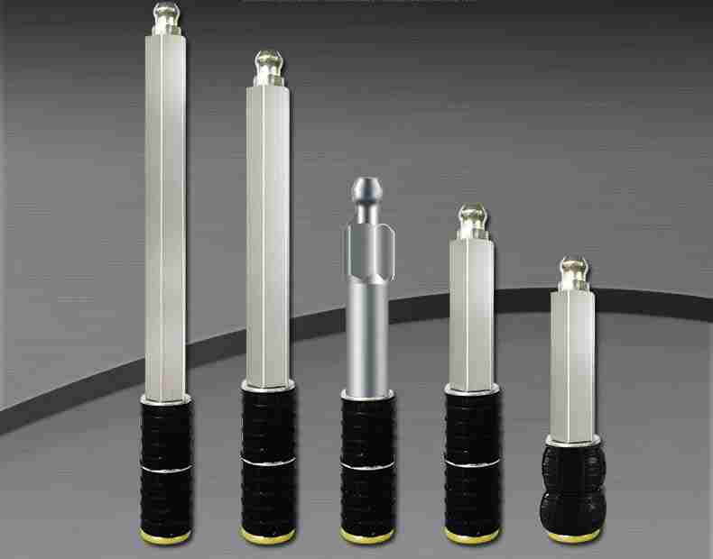

卫生间漏水不砸瓷砖维修也可以采用这种钻孔高压注浆的方式进行维修施工,这种需要在卫生间的楼下天花板上进行,在漏水点钻孔然后打入钢针进行注浆。根据漏水点的面积,有的只需要钻几个即可,有的面积达的需要钻十几个孔。这种按钻孔个数计费。
